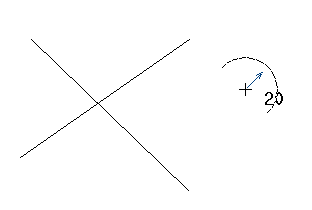

Angenommen, wir haben die folgenden Linien.
Die Verrundungsbogen-Option trimmt die originalen Linien und lässt nur die neue Verrundung zurück. Die 'Verrundungsbogen ohne Trimmen'-Option lässt die ursprünglichen Linien unberührt.

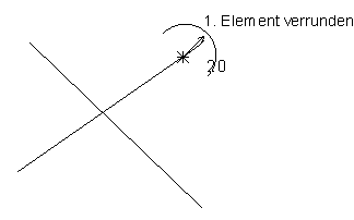

Sie werden feststellen, dass der Mauszeiger nun als Bogen mit einem angehängten Wert und einem Pfeil angezeigt wird. Bei dem angehängten Wert handelt es sich um den standardmäßigen Radiuswert:
Um den Standard-Radius während der Erstellung des Verrundungsbogens zu ändern, tippen Sie den Radiusbefehl r direkt in das Grafikfenster ein, gefolgt von dem neuen Wert. Zum Beispiel:
r 50
Drücken Sie Eingabe.
Der neue Radiuswert wird zum standardmäßigen Radiuswert und wird jetzt an den Mauszeiger angehängt. Der standardmäßige Radiuswert kann ebenso mithilfe der Kreisbögen-Seite des Optionen-Dialogs verändert werden.

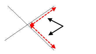

Bei zwei sich überschneidenden Linien gibt es vier Lösungen für Verrundungsbögen, wie unten gezeigt. Daher ist es maßgebend, wo Sie die Linien auswählen.
Gehen Sie sicher, dass Sie die Linien auf derselben Seite der Überschneidung auswählen, auf der Sie den Verrundungsbogen erstellen möchten.

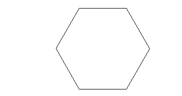

Verrundungsbögen werden zu zusammengesetzten Kurven hinzugefügt, wenn sich zwei Linien treffen. Diese Verrundungsbögen werden Teil der zusammengesetzten Kurve.
So erstellen Sie einen Verrundungsbogen auf zusammengesetzten Kurven:
Der Mauszeiger wird nun als Bogen mit einem angehängten Wert und einem Pfeil angezeigt. Bei dem angehängten Wert handelt es sich um den standardmäßigen Radiuswert. Ändern Sie den standardmäßigen Radiustypen, wie oben beschrieben.
Wenn Sie den Mauszeiger über die zusammengesetzte Kurve bewegen, zeigt der Intelligente Cursor an, wo die neuen Verrundungsbögen liegen werden (siehe Abbildung unten):
Wenn zwei Linien an beliebiger Stelle in der zusammengesetzten Kurve aufeinander treffen, wird ein Verrundungsbogen erstellt.
In unserem Beispiel werden sechs Verrundungsbögen zu unserer zusammengesetzten Kurve hinzugefügt:
Die Verrundungsbögen werden als Teil der zusammengesetzten Kurve bearbeitet.
