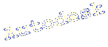

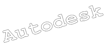

Das Extrudieren von Bereichen ist hilfreich, wenn Sie eine Hohlform extrudieren möchten. Betrachten wir beispielsweise das folgende Textelement:
- Wählen Sie das Textelement aus:

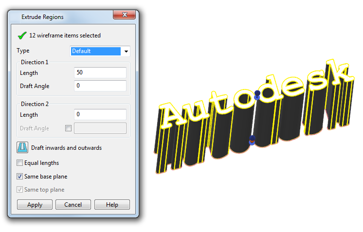

- Klicken Sie auf Volumenmodell-Registerkarte > Erstellen-Gruppe > Bereich, um das Dialogfeld Extrusionsbereiche und eine Vorschau der Extrusion anzuzeigen:

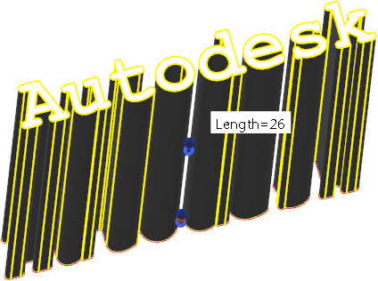

- Verwenden Sie den Ziehgriff des Modells, um die Extrusion anzupassen. Durch die Änderungen werden die Werte im Dialogfeld Extrusionsbereiche aktualisiert.

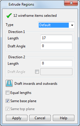

- Geben Sie neue Werte in das Dialogfeld Extrusionsbereiche ein, und klicken Sie auf Ausführen.
