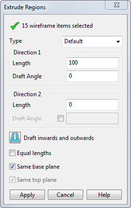

- Klicken Sie auf Volumenmodell-Registerkarte > Erstellen-Gruppe > Bereich.
Das Dialogfeld Extrusionsbereiche wird angezeigt:
- Wählen Sie in der Dropdown-Liste Typ den Extrusionstyp aus.
	 Mit Voreinstellung werden Extrusionen aus den Drahtmodell- oder Textelementen erstellt.

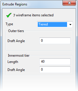

	 Gestuft verwendet die Höhe der Drahtmodell- oder Textelemente, um die Höhe der Extrusionen festzulegen. Das Dialogfeld Geändert wird angezeigt.
	 Die innerste Stufe kann Folgendes sein:
	 - positiv, zum Festlegen einer erhebungsähnlichen Stufe.
- negativ, zum Festlegen einer schnittähnlichen Stufe.
- Null, wenn Sie eine neutrale Stufe möchten.
- Geben Sie die Länge (Richtung 1) der Extrusion ein. Die Länge der Extrusion kann Null sein, wenn die in Richtung 2 festgelegte Länge nicht Null ist.
- Geben Sie den Entformungswinkel (Richtung 1) ein. Dies ist der Entformungswinkel zwischen der Basiskurve der extrudierten Fläche und der Kurve am anderen Ende. Der Winkel wird von der Achse senkrecht zur Hauptebene gemessen.
- Geben Sie die Länge der Extrusion (Richtung 2) ein.
- Geben Sie die Entformungswinkel (Richtung 2) ein.
- Klicken Sie auf
 oder
, um festzulegen, ob der Entformwinkel rein oder raus geht. Bei Auswahl dieser Option wird jedem Bereich innere/äußere Formschräge abwechselnd angefügt.
- Wählen Sie die Option Gleiche Längen aus, um dieselbe Länge für Richtung 1 und Richtung 2 einzustellen. Wenn diese Option ausgewählt ist, wird durch das Aktualisieren einer Länge die andere Länge geändert.
- Legen Sie die Extrusionsebene fest:
- Wenn Gleiche Basisebene ausgewählt ist, wird das innere und äußere Drahtmodell oder der Text aus der gleichen Ebene extrudiert. Diese Option ist standardmäßig ausgewählt.
- Wenn Gleiche oberste Ebene ausgewählt ist, wird jeder Bereich des Drahtmodells bis zur Höhe des äußeren Drahtmodells oder Texts extrudiert.
- Klicken Sie auf Ausführen, um die Bereiche zu extrudieren und das Regelvolumenmodell zu erstellen.
