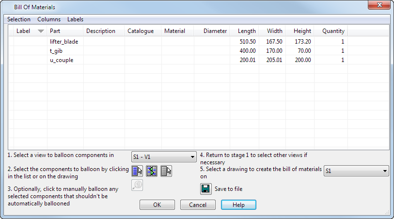

Verwenden Sie dieses Dialogfeld, um die Daten festzulegen, die Sie in der Stückliste anzeigen möchten:
- Verwenden Sie die Menüoptionen im Dialogfeld, um die angezeigten Daten anzugeben.
Das Symbol
 zeigt an, dass die Option ausgewählt ist und die Daten in der Stückliste angezeigt werden.
	 - Menü Auswahl – Dies steuert die Anzeige der Daten in der Tabelle.
- Menü Spalten – Dies ermöglicht Ihnen, die Spalten der angezeigten Daten zu definieren. Wählen Sie eine Option aus, um diese anzuzeigen, oder wählen Sie sie ab, um diese auszublenden.
- Menü Beschriftungen – Dies zeigt alle Optionen zum Steuern der Beschriftungen und Bezugskreise an. Diese verhalten sich genauso wie die Beschriftungen und Bezugskreise in Listen.
- Verändern Sie die Anordnung der Spalten nach Wunsch:
- Klicken Sie mit der rechten Maustaste auf die Spaltenüberschrift.
- Wählen Sie die gewünschte Option aus dem Kontextmenü Spaltenüberschrift aus den folgenden aus:
Nach links verschieben – Dies verschiebt die ausgewählte Spalte nach links.
		  Nach rechts verschieben — Dies verschiebt die ausgewählte Spalte nach rechts.
		  Dezimalstellen erhöhen – Dies erhöht die Dezimalstellen in den Spaltendaten. Diese Option ist nur verfügbar, wenn die Spalte Zahlenwerte enthält.
		  Dezimalstellen verringern – Dies verringert die Dezimalstellen in den Spaltendaten. Diese Option ist nur verfügbar, wenn die Spalte Zahlenwerte enthält.
Tipp: Sie können auch mit der Maustaste klicken und ziehen, um die Spalten neu zu positionieren.
- Ändern Sie, wie Elemente in der Tabelle Stückliste  angezeigt werden. Wenn die Elemente eine hierarchische Struktur besitzen (zum Beispiel eine Unterbaugruppe), werden diese vorgabemäßig in einem zusammengefassten Modus angezeigt.
- Wenn erforderlich, wenden Sie Bezugskreise und Beschriftungen auf Komponenten in Zeichnungen an, die für die Stückliste ausgewählt werden.
- Erstellen Sie die Stückliste in der Zeichnung, oder speichern Sie diese in einer Datei. Sie können die Daten als eingebettete Microsoft Excel-Tabelle speichern oder die Stückliste in der Zeichnung als OLE-Datei erstellen. Mit
 können Sie zwischen diesen beiden Funktionen wechseln.
- Klicken Sie auf OK, um die Stückliste zu erstellen und das Dialogfeld zu schließen.
