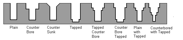

Sie können die folgenden Typen von Bohrungen zum aktiven Volumenmodell hinzufügen, indem Sie die Verwendung der Bohrung festlegen.

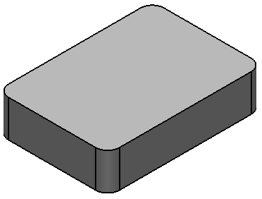

- Erstellen Sie ein Volumenmodell oder öffnen Sie ein Modell mit einem Volumenmodell:

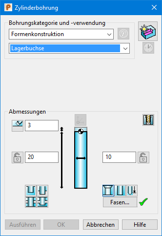

- Klicken Sie auf Volumenmodell-Registerkarte > Merkmal-Gruppe > Bohrung, um den Zylinderbohrung-Dialog anzuzeigen:
- Wählen Sie die benötigte Bohrungskategorie von der Dropdown-Liste aus:
- Allgemeiner Maschinenbau (ISO)
- Präzisionsbearbeitung (ISO)
- Formenkonstruktion
- Ohne Toleranz
- Wählen Sie die besondere Verwendung der Bohrung für die von Ihnen ausgewählte Kategorie aus.

	 Die Optionen, die im Dialog angezeigt werden, spiegeln die Bohrungskategorie und die -verwendung wieder, die Sie ausgewählt haben.

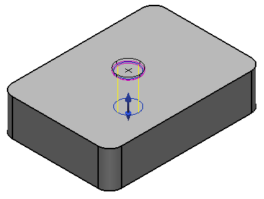

- Klicken Sie auf das Volumenmodell, um das Zentrum der Bohrung zu positionieren. Die Bohrung wird auf dem Volumenmodell gezeichnet.
