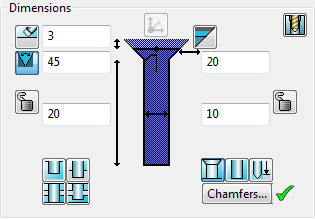

Bei der Verwendung von Bohrungen mit Kegelsenkung sind zusätzliche Optionen zum Festlegen von Kegelsenkungswinkel und -durchmesser verfügbar.
– Diese Option schaltet zwischen
und
um.
Wenn
angezeigt wird, hat die Bohrung einen benutzerdefinierten Kegelsenkungswinkel. Sie können den Winkel der Kegelsenkung ändern, indem Sie einen anderen Wert für den Winkel des Senkungskegels eingeben.
In den folgenden Diagrammen wird die Auswirkung der Eingabe verschiedener Winkel für die Kegelsenkung bei gleichzeitig konstanten anderen Werten gezeigt.
Sie können auch den maximalen Durchmesser der Kegelsenkung durch Eingabe eines anderen Werts ändern, wie unten dargestellt.
Wenn
angezeigt wird, hat die Bohrung einen festen Kegelsenkungswinkel von 45 Grad, und die Option zum Festlegen des maximalen Durchmessers der Kegelsenkung ist nicht verfügbar. Sie können die Größe der Kegelsenkung festlegen, indem Sie im angrenzenden Feld die Kegelsenkungsgröße eingeben.
und
um.
Wenn
angezeigt wird, wird der Sicherheitsabstand aus der Bohrung unter dem Kegelsenkungswinkel projiziert.
Wenn
angezeigt wird, wird der Sicherheitsabstand gerade aus der Bohrung projiziert.
