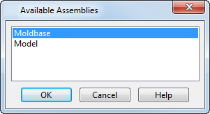

Wenn im Modell zwei oder mehr Baugruppen vorhanden sind, wählen Sie die für die Listenerstellung zu verwendende Baugruppe mithilfe des Dialogfelds Verfügbare Baugruppen aus:

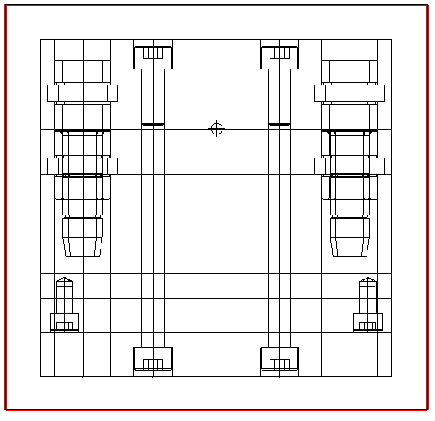

Wenn sich die Baugruppe in einer aktiven Zeichnungsansicht befindet, werden den Komponenten Bezeichnungen in der Liste zugewiesen. Bezugskreise, die diese Bezeichnungen verwenden, markieren die Komponenten in der Zeichnungsansicht. Sie können die Form der Bezugskreise auf der Seite Bezugskreise im Dialogfeld Optionen auswählen.
Im Folgenden wird eine Baugruppe in einer aktiven Ansicht dargestellt:
