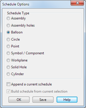

Verwenden Sie dieses Dialogfeld, um Bauteillisten mithilfe spezifischer Objekte zu erstellen und anzuhängen.
So erstellen Sie eine Bauteilliste mithilfe dieses Dialogfelds
- Wählen Sie die Option Listenoptionen im Dialogfeld aus, das den ausgewählten Objekten entspricht. Wählen Sie eine der folgenden Optionen aus:

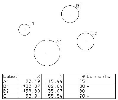

- Klicken Sie im Grafikfenster auf eine Position auf der Zeichnung, wenn Sie eine Bauteilliste auf dem Bildschirm erstellen möchten:
	 Die obere linke Ecke der Liste wird dort positioniert, wo Sie klicken.
- Verwenden Sie die Option Zähler auf der Text-Symbolleiste, um die erste Beschriftung zuzuweisen.

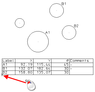

- Wählen Sie die Option Aktuelle Liste hinzufügen aus, um die Liste an eine bestehende Bauteilliste anzuhängen. Die angehängte Liste enthält keine oberste Zeile mit Überschriften. Die oberste Zeile der bestehenden Liste wird verwendet.
Stellen Sie sicher, dass Sie auf die untere linke Ecke der vorhandenen Bauteilliste klicken, um die neuen Zeilen hinzuzufügen.

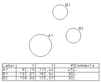

	 Die Zeilen werden wie unten gezeigt an die Liste angehängt:
- Wählen Sie die Option Liste aus aktueller Auswahl erstellen aus, um die Objekte der aktuellen Auswahl zu verwenden. Andernfalls werden die Objekte aus dem kompletten Grafikfenster ausgewählt.
- Klicken Sie auf OK, um die Liste auf dem Bildschirm zu erstellen und das Dialogfeld zu schließen, oder klicken Sie auf Speichern, um die Liste als HTML-, CSV- oder TXT-Datei zu speichern:
