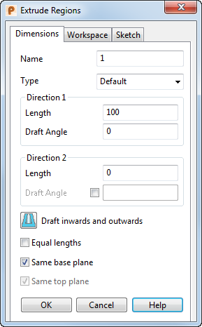

Doppelklicken Sie auf einen extrudierten Bereich, um das Dialogfeld Extrusionsbereiche anzuzeigen. Mithilfe der drei Registerkarten können Sie das Volumenmodell bearbeiten.
Die Abmessungen-Registerkarte ermöglicht die Bearbeitung der Bemaßungen des Volumenmodells:
Die Optionen auf der Abmessungen-Registerkarte sind auch während der Operation Extrusionsbereiche verfügbar. Die einzige Ausnahme bildet hier die Option Name. Geben Sie falls erforderlich einen Namen für das Volumenmodell ein. Alternativ können Sie den durch PowerShape zugewiesenen Vorgabenamen verwenden.
Verwenden Sie die Arbeitsraum-und Skizze-Registerkarten genauso wie die entsprechenden Registerkarten im Dialogfeld Extrusion.
Sie können ein Volumenmodell mit Extrusionsbereichen ebenso bearbeiten wie andere Regelvolumen.
