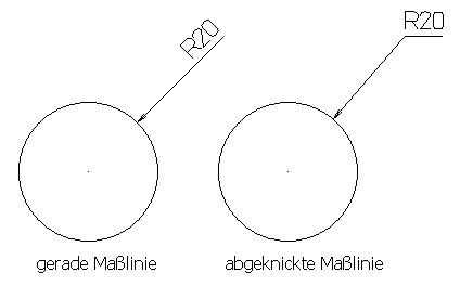

 - Verwenden Sie diese Schaltfläche, um zwischen geraden und abgeknickten Maßlinien bei Radial- und Ordinatenbemaßungen zu wechseln:

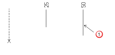

Sie können die erneute Erstellung von Basispunkt-, Ketten- und Ordinatenbemaßungen beginnen, ohne den Ursprung oder die Textposition erneut eingeben zu müssen.

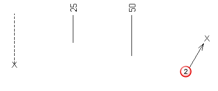

	 Wenn Sie eine Reihe von Basispunkt- oder Kettenbemaßungen erneut beginnen, wählen Sie die letzte Abmessung aus:
 aus.
Eine neue Abmessung wird hinzugefügt:

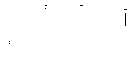

Bei Ordinatenbemaßungen können Sie außerdem Positionen zwischen Bemaßungen eingeben
Eine neue Abmessung wird zwischen den bereits bestehenden Abmessungen hinzugefügt:
