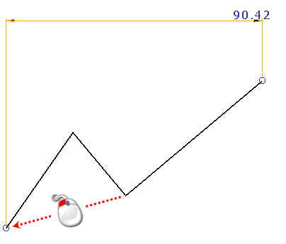

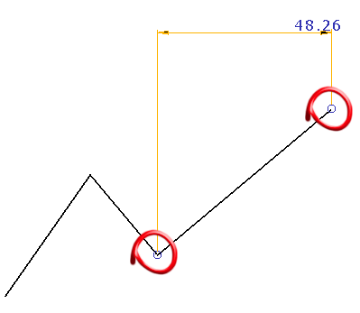

- Verwenden Sie die Ziehgriffe auf Maßhilfslinien, um Bemaßungen zu bearbeiten:
		  Zum Beispiel:
		  - Wählen Sie die Bemaßung aus.
- Klicken Sie auf den Ziehgriff und ziehen Sie diesen auf eine neue Position.
		  Für Mehrfachbemaßungen, wie Bezugspunktbemaßung, Kette und Ordinatenbemaßung, können Sie die Bemaßung nach der Vervollständigung bearbeiten.
		  Anmerkung: Diese Funktion wird nicht für Winkelbemaßungen angewandt.
