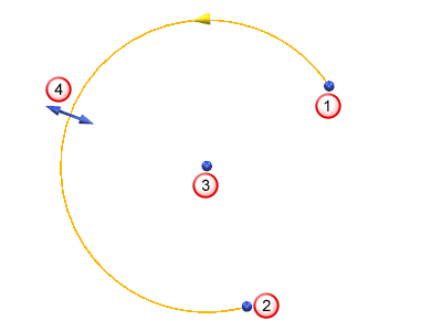

Die grafischen Ziehgriffe, die angezeigt werden, sind nachfolgend aufgeführt:
Ziehgriff
verschiebt den Startpunkt des Bogens, Ziehgriff
verschiebt den Endpunkt des Bogens. Bei einem vollen Bogen sind die Ziehgriffe
und
deckungsgleich.
Ziehgriff
verschiebt die Mittelpunktposition des Bogens.
Ziehgriff
bearbeitet den Radius des Bogens.
Die Position einer Bemaßungsänderung auf einem Bogen, beispielsweise dem Radius, wird beim Bewegen des Ziehgriffs angezeigt. Die Erhöhung und Verminderung des Bemaßungswerts ist vom Zoomfaktor abhängig.
Wird bei einem vollen Bogen der Ziehgriff, der aus den Ziehgriffen
und
besteht, gezogen, wird dieser in zwei Ziehgriffe aufgeteilt. Ein Ziehgriff wird mit dem Mauszeiger bewegt, der andere bewegt sich nicht. Aus dem vollen Bogen wird ein partieller Bogen.
Wenn die Ziehgriffe
und
auf einem partiellen Bogen so gezogen werden, dass sie deckungsgleich sind, wird der Bogen zu einem vollen Bogen.
Wenn Sie einen Verrundungsbogen ändern, wirkt sich das Ergebnis der Änderungen auf die zwei Linien aus.
