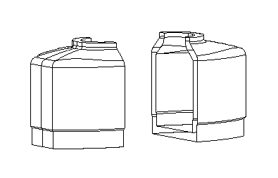

Auf das Tintenglasmodell unten wurde beispielsweise eine vertikale Linie angewendet:
Wenn Sie entlang dieser Linie schneiden, entstehen die beiden unten dargestellten Teile:
Die Kanten der Stücke entlang des Schnitts dienen zum Definieren von Schnittansichten.

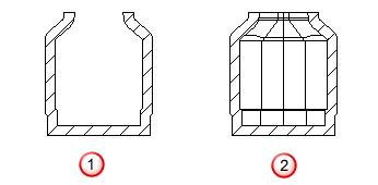

Die folgenden Schnittansichten zeigen die Optionen zum Erstellen von Ansichten mit oder ohne Hintergrunddetails:
 Ohne Hintergrunddetails
 Mit Hintergrunddetails
