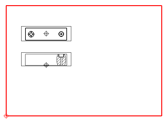

- Erstellen Sie ein Modell ähnlich dem folgenden:
- Erstellen Sie eine dazugehörige Zeichnung.
- Fügen Sie der Zeichnung eine Ansicht und eine relative Ansicht hinzu.

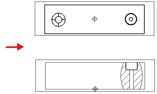

- Klicken Sie mit der rechten Maustaste auf die relative Ansicht, und wählen Sie Teilschnitte aus dem Kontextmenü aus. Das Dialogfeld Teilschnitte  wird angezeigt.
Anmerkung: Die Teilschnitte-Option ist im Kontextmenü für nicht orthogonale Ansichten des Modells nicht verfügbar.
- Wählen Sie ein Bohrungsmerkmal aus, und klicken Sie auf 3D-Element hinzufügen. Das Merkmal wird der Liste Teilschnitt-Merkmale hinzugefügt.
- Wiederholen Sie Schritt 5, wenn Sie weitere Merkmale zur Liste Teilschnitt-Merkmale hinzufügen möchten.
- Klicken Sie auf OK.
- Klicken Sie mit der rechten Maustaste auf die relative Ansicht, und wählen Sie Ausblenden aus dem Kontextmenü Zeichnungsansicht aus. In der Ansicht werden die Bohrungen aus der Liste Teilschnitt-Merkmale angezeigt, und alle anderen Merkmale werden ausgeblendet:
