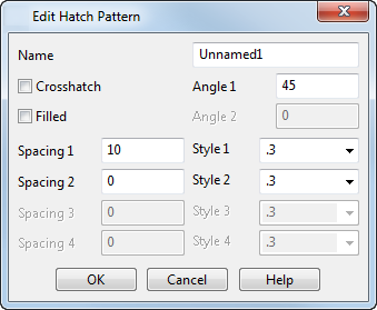

Verwenden Sie dieses Dialogfeld zum Erstellen oder Ändern eines Schraffurmusters.
- Name – Geben Sie den Namen des Schraffurmusters ein.
- Kreuzschraffur – Wählen Sie diese Option zum Erstellen einer Kreuzschraffur aus.
- Gefüllt – Wählen Sie diese Option zum Erstellen einer gefüllten Schraffur aus.
- Winkel – Geben Sie den Winkel, gemessen von der X-Achse, ein. Zum Beispiel:
- Winkel 1 – Geben Sie den Winkel der Schraffurlinien ein.
- Winkel 2 – Geben Sie den Winkel der sekundären Schraffurlinien ein.
		  Anmerkung: Sie müssen die Option Kreuzschraffur auswählen, um auf diese Option zuzugreifen.
		  Sowohl Winkel 1 als auch Winkel 2 werden von der X-Achse aus gemessen:
- Abstände – Geben Sie den Abstand zwischen den Schraffurlinien ein.
- Stil – Wählen Sie den Stil für jede Schraffurlinie aus.
- OK – Klicken Sie auf diese Schaltfläche, um die Schraffur zu erstellen oder zu bearbeiten und das Dialogfeld zu schließen.
