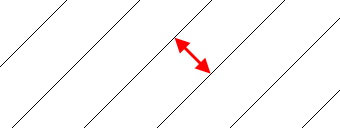

Verwenden Sie die Optionen Abstand im Dialogfeld Schraffurmuster ändern, um den Abstand zwischen Linien in einem Schraffurmuster festzulegen:
Abstand 1 – Geben Sie den Abstand zwischen den Linien im ausgewählten Schraffurmuster ein.

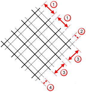

Abstand 2 – Wenn Sie zwei Linienarten verwenden, definiert Abstand 1 den Abstand zwischen Linien derselben Art. Abstand 2 definiert den Versatz der Linie mit Linienart 1 von jener mit Linienart 2. In diesem Beispiel werden zwei Linienarten verwendet: eine feine Linie und eine dickere Linie:
 Abstand 1
 Abstand 2
Abstand 3 und Abstand 4 – Abstand 3 definiert den Abstand zwischen Linien derselben Linienart bei Winkel 2. Abstand 4 definiert den Versatz der Linie mit Linienart 3 von jener mit Linienart 4.
 Abstand 1
 Abstand 2
 Abstand 3
 Abstand 4
Sie müssen die Option Kreuzschraffur wählen, um die Optionen Abstand 3 und Abstand 4 aufzurufen.
Wenn Abstand 2 gleich 0 ist, wird Linienart 1 für alle Linien bei Winkel 1 verwendet. Wenn Abstand 4 gleich 0 ist, wird Linienart 3 für alle Linien bei Winkel 2 verwendet.
