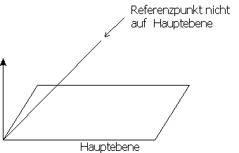

Zum Eingeben einer Position, die sich nicht auf der Hauptebene befindet, haben Sie folgende Möglichkeiten:
Wenn Sie einen Referenzpunkt fangen, der nicht auf der Hauptebene liegt (wie unten gezeigt):

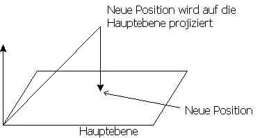

dann wird die neue Position auf die Hauptebene projiziert:
Beim Bewegen des Intelligenten Cursors über einen solchen Referenzpunkt ändert er sich, um anzuzeigen, dass durch Klicken auf den Referenzpunkt neue Positionen auf die Hauptebene projiziert werden.
