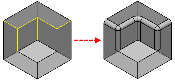

Gemischte Einzelpfadverrundung – Sie können einen Pfad verrunden, der konkave und konvexe Verrundungen umfasst. Verwenden Sie
zum Auswählen der zu verrundenden Kanten, und klicken Sie auf Ausführen.
, um zuerst die Ecken auf dem längsten Pfad auszuwählen, gefolgt von den Kanten auf den Verzweigungen.
Wie bei allen aktuellen Funktionen für mehrere Verrundungsspuren werden mit einem Parameter alle Spuren parametrisiert, und alle Verrundungen werden im Baum als separate, änderbare Merkmale angezeigt.
