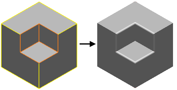

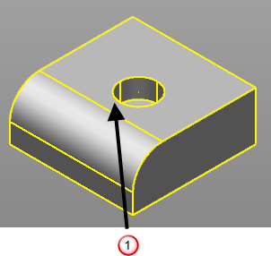

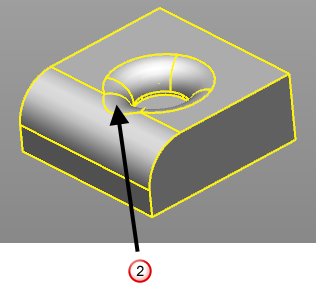

Wenn Sie eine Kante auswählen, wird eine neue Verrundungsspur ausgewählt, die diese Kante und alle Kanten, die tangentenstetig zu dieser Kante sind, enthält. Wenn Sie die Option Stetigen Kanten folgen sowie die Kante
 auswählen, wird die Verrundungsspur
 ausgewählt.

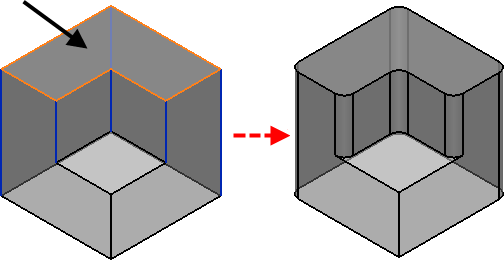

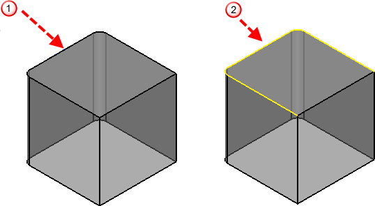

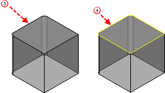

Wenn Sie eine Kante auswählen, wird eine neue Verrundungsspur ausgewählt, die alle Kanten einer Fläche des Volumenmodells enthält, das diese Kante beinhaltet. Wenn Sie die Option Eine Fläche verrunden sowie die Kante
 ausgewählt.
Wenn gewünscht, kann diese Option in Kombination mit Stetigen Kanten folgen verwendet werden.

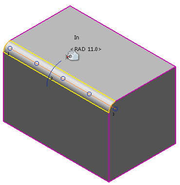

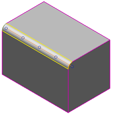

Verwenden Sie die Option Variabel, um den Radius, der entlang der letzten Verrundung erstellt wurde, zu bearbeiten.

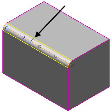

Um einen Kreisbogen in der Verrundung auszuwählen, klicken Sie auf den Kreisbogen.
Um den ausgewählten Bogen zu löschen, wählen Sie Löschen aus.

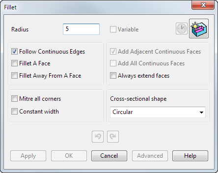

Verwenden Sie die anderen Optionen in dem Dialog folgendermaßen:
 erstellen.
Um die Verrundung auf alle Oberflächen auszudehnen, verwenden Sie die Option Alle stetigen Flächen hinzufügen.  Diese Option erlaubt es Ihnen, die Verrundung auf den fortlaufenden Oberflächen zu erstellen
Diese Option kann beim Erstellen von Verrundungen sehr viel langsamer sein. Wir empfehlen Ihnen, die Option Anliegend stetige Flächen hinzufügen zu verwenden, wenn Sie bemerken, dass eine Verrundung sich nicht über ihre benachbarten Oberflächen hinaus ausdehnt. Wählen Sie die Option ab, wenn Sie diese nicht länger verwenden.

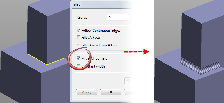

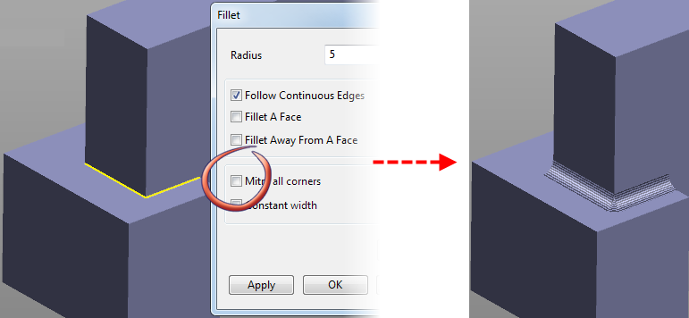

Wenn Alle Ecken mit Gehrung deaktiviert ist:
Wenn Alle Ecken mit Gehrung aktiviert ist:

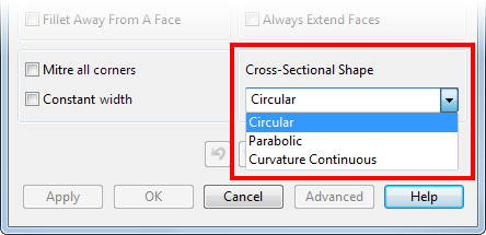

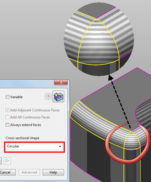

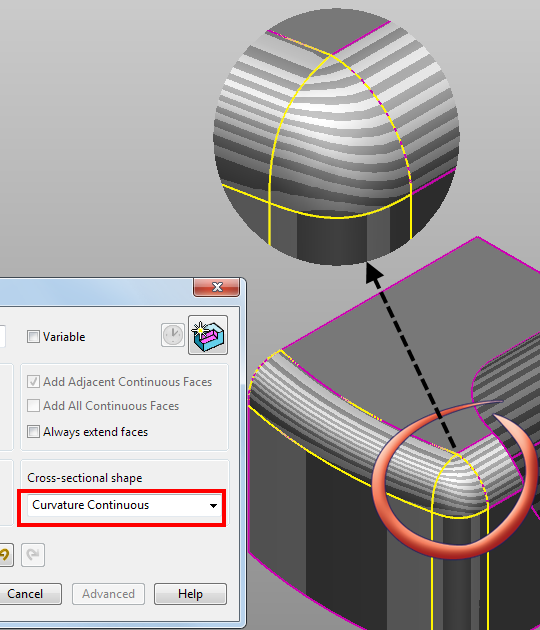

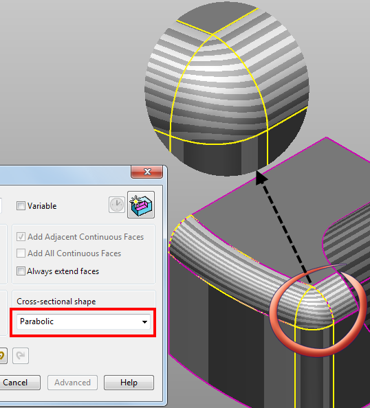

Wählen Sie eine Querschnittsform aus der Dropdown-Liste aus, um die Form des Querschnitts der Verrundung zu ändern.
Die Option, die Sie verwenden, hängt von Ihrem Modell ab; wählen Sie die Option aus, die die glatteste Verrundung Ihres Modells liefert.

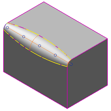

Erweitert - Während eine Spur ausgewählt ist, klicken Sie auf Erweitert, um eine variable Radiusverrundung mithilfe des Verrundung mit variablem Radius-Dialogs zu erstellen. Verwenden Sie diesen Dialog, um Kreisbögen entlang der Spur einzufügen, um die verschiedenen Radiuswerte festzulegen.
