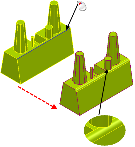

Dieses Beispiel zeigt die Verwendung von Flächen immer erweitern, um den Verrundungsradius beizubehalten.

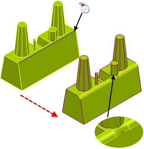

In diesem Beispiel überlappt eine Verrundung teilweise eine zusätzliche, nicht tangentiale Geometrie, woraus eine mangelhafte Verrundung resultiert.
Wählen Sie Flächen immer erweitern aus, um den Verrundungsradius zu erhalten.
