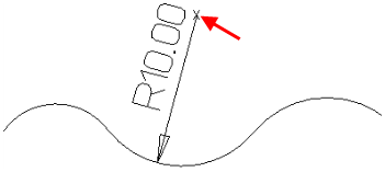

3-Punkt-Radiusabmessungen sind ideal für die Bemaßung des Radius von Krümmungen auf einer Oberfläche oder Kurve geeignet.
So erstellen Sie eine Radiusabmessung mit drei Punkten
- Klicken Sie auf Maßtext-Registerkarte > Bemaßung-Gruppe > Radius > 3-Punkt-Radius.
Die Bemaßung-Symbolleiste wird angezeigt. Damit können Attribute der neuen Bemaßungen geändert werden, z. B. der Maßtext.
- Klicken Sie auf die erste Position, um den Startpunkt eines Kreisbogens festzulegen:
- Klicken Sie auf die zweite Position, um den Endpunkt eines Kreisbogens festzulegen:
- Klicken Sie auf die dritte Position, um eine Position auf dem Kreisumfang des Kreisbogens festzulegen:
- Bewegen Sie den Mauszeiger, und klicken Sie, um die Position des Maßtextes anzugeben und die Abmessung hinzuzufügen:
