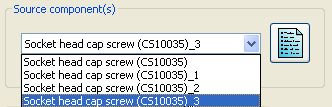

Das Beispiel zeigt vier identische Komponenten:
Klicken Sie auf die Schaltflächen, um die Reihenfolge zu ändern, in der sich die Zielkomponenten mit den ausgewählten Quellkomponenten überschneiden:
