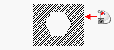

Wenn ein äußerer Bereich kleinere innere Bereiche oder Inseln enthält, können Sie den äußeren Bereiche ohne diese inneren schraffieren. Inseln sind jene Bereiche, die den äußeren Bereich nicht berühren, wie auf der rechten Seite dargestellt:

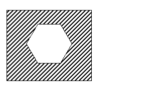

So schraffieren Sie einen äußeren Bereich
- Klicken Sie auf Maßtext-Registerkarte > Schraffur-Gruppe > Muster.
- Wählen Sie im Trennschaltflächenmenü ein Schraffurmuster aus.
- Wählen Sie ein Objekt der äußeren Grenzlinie aus:
Die Erstelle Schraffur-Symbolleiste wird angezeigt:
- Über diese Symbolleiste können Sie die äußere Schraffurgrenzlinie auswählen. Dieses Bedienfeld wird auf dieselbe Weise wie die Zusammengesetzte Kurve-Symbolleiste verwendet.
- Klicken Sie auf die Speichern-Schaltfläche
. Das ausgewählte Schraffurmuster wird zum ausgewählten Bereich hinzugefügt:
- Drücken Sie die UMSCHALTTASTE und klicken Sie auf ein Objekt in der inneren Grenzlinie, um die Erstelle Schraffur-Symbolleiste anzuzeigen:
- Verwenden Sie die Erstelle Schraffur-Symbolleiste, um die Objekte in der inneren Grenzlinie auszuwählen.
. Das Schraffurmuster des äußeren Bereichs wird aus dem inneren Bereich entfernt:

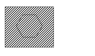

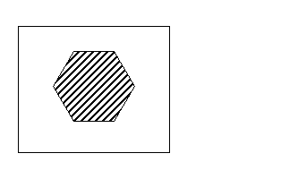

So schalten Sie die Schraffur um, um einen inneren Bereich zu schraffieren

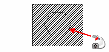

- Drücken Sie die UMSCHALTTASTE und klicken Sie auf die äußere Grenzlinie. Daraufhin wird die Erstelle Schraffur-Symbolleiste angezeigt.
. Das Schraffurmuster wird umgeschaltet:

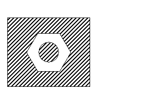

So schraffieren Sie eine innere Insel
- Drücken Sie die UMSCHALTTASTE und klicken Sie, um eines der Objekte der inneren Insel auszuwählen. Daraufhin wird die Erstelle Schraffur-Symbolleiste angezeigt.
- Verwenden Sie die Erstelle Schraffur-Symbolleiste, um die Schraffurgrenzlinie der inneren Insel zu erstellen.
, um die Schraffur zu erstellen:
Sowohl der äußere Bereich als auch die innere Insel sind Teil eines einzelnen Schraffurobjekts. Wenn Sie eines bearbeiten, wird das andere ebenfalls geändert.
