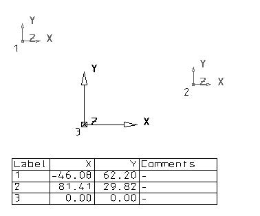

Eine Liste mit Arbeitsebenen entspricht einer Tabelle, die die Ursprünge der Arbeitsebenen enthält.

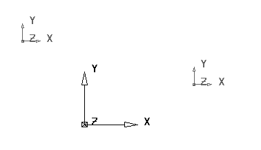

Im Folgenden sind drei Arbeitsebenen angegeben:
Die folgende Liste wird für diese Arbeitsebenen erstellt:
Jede Arbeitsebene wird mit ihrem Namen beschriftet. Die Koordinaten der Ursprünge der Arbeitsebenen werden in der Liste angezeigt. Die Koordinaten sind relativ zur aktiven Arbeitsebene. Eine Spalte für Anmerkungen wird auch in der Liste eingeblendet.
Beim Verschieben der Arbeitsebene werden die Koordinaten in der Liste aktualisiert.
Standardmäßig werden nur die X- und Y-Koordinaten angezeigt. Aktivieren Sie die Option Z-Koordinate einfügen auf der Seite Liste im Dialogfeld Optionen, um die Z-Koordinate anzuzeigen.
Weitere Details finden Sie unter Listenoptionen festlegen für das Dialogfeld Optionen.
