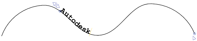

- Klicken Sie auf Maßtext-Registerkarte > Text-Gruppe > Entlang einer Kurve. Die Anzeige des Mauszeigers ändert sich zu
- Klicken Sie auf einen Punkt entlang der Kurve, um Text hinzuzufügen.
Ein Einfügepunkt wird in Form eines Zeilencursors angezeigt.
- Geben Sie den Text ein.
Text kann zu jedem beliebigen Bogen bzw. jeder beliebigen Kurve hinzugefügt werden. Nachdem Sie den Text erstellt haben, bearbeiten Sie den Text auf der Kurve nach Bedarf.
