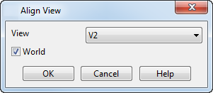

Ansichten werden ausgerichtet, indem die Ursprünge von zwei Ansichten zueinander ausgerichtet werden. Diese Vorgehensweise kann verwendet werden, um Objekte innerhalb einer Ansicht präzise zu den entsprechenden Objekten in einer anderen Ansicht auszurichten.
Diese Funktion ist hilfreich, wenn Sie Modelle mit 2D-Zeichnungen importieren, insbesondere aus Toolmaker.
Vorgabemäßig befinden sich die Ansicht und die globalen Ursprünge an derselben Position. Wenn der globale Ursprung nicht zum Ausrichten der Ansichten geeignet ist, können Sie die Ansichtsursprünge der beiden Ansichten an eine geeignetere Position verschieben. Verwenden Sie das Dialogfeld Ansicht ändern, um die Ursprünge der beiden Ansichten zu ändern.
Wenn Sie über mehrere Ansichten zum Ausrichten verfügen, verschieben Sie den Ansichtsursprung an eine gemeinsame Position der Ansichten.
Die Ansicht wird dabei nicht verschoben, sondern nur der Inhalt der Ansicht. Daraufhin ist die geändert Ansicht möglicherweise leer.
