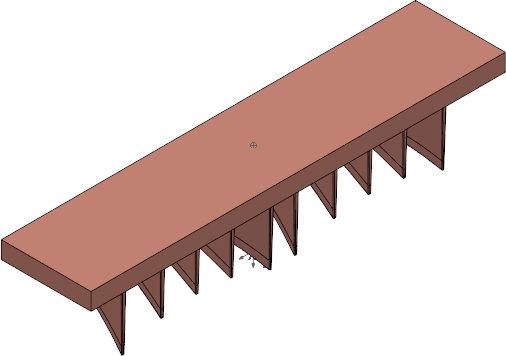

Elektroden mit mehreren Brennformen auf einem einzigen Rohling werden im Baum als Multi-Abdruck-Elektroden definiert und gruppiert.
Die Anzahl der Brennformen auf einer Elektrode wird durch das Würfel
Symbol im Baum angezeigt. Das unten stehende Beispiel zeigt eine Elektrode mit zwei Brennformen auf einem einzigen Rohling.
— Erste Brennform.
— Zweite Brennform.
Wenn eine Elektrode mehr als sechs Brennformen hat, fängt das Würfel-Symbol wieder bei eins an, hat jedoch einen zusätzlichen Index, der die Wiederholungszahl darstellt, zum Bespiel wird die siebte Brennform so angezeigt
Wenn Sie mit einer Brennform mehr als eine Position brennen, dann wird diese öfter als einmal auf der Liste verzeichnet. Die unten abgebildete Multi-Elektrode hat beispielsweise drei Brennformen, wobei die dritte Brennform zweimal verwendet wird:
