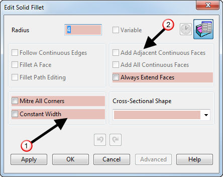

Dieses Beispiel zeigt Ihnen, wie Sie mehrere Verrundungen bearbeiten können. Dasselbe Konzept lässt sich jedoch auf alle Familien von Volumenmodell-Merkmalen übertragen.
Das Formular zum Bearbeiten der entsprechenden ausgewählten Merkmale wird angezeigt (z.B. das Formular Volumenfüllung bearbeiten). Das Formular gleicht dem für das Bearbeiten eines einzelnen Merkmals desselben Typs mit den folgenden Unterschieden:
 — Die Eigenschaften, die sich zwischen den ausgewählten Merkmalen unterscheiden, werden in Rosa hervorgehoben.
 —  Die Eigenschaften, die nicht für alle ausgewählten Merkmale geändert werden können, sind nicht verfügbar.
 – Der Wertebereich wird angezeigt, wenn Sie den Mauszeiger über eine Eigenschaft halten.
