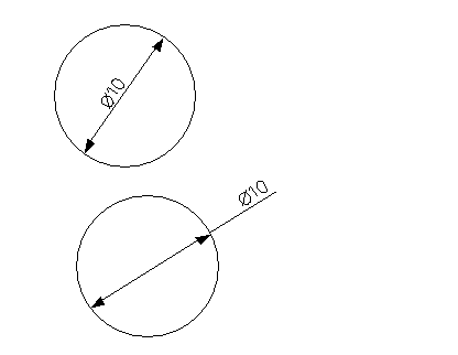

		  Die Maßtextposition bestimmt, wo der Bemaßungstext dargestellt wird:
Die Maßtextposition bestimmt, ob der Text innerhalb oder außerhalb des Kreises dargestellt wird:
