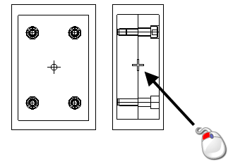

Wenn Sie noch keine Ansichten in Ihrer Zeichnung haben, erstellen Sie eine Einzelansicht.
Wenn Sie die Maus in der Ansicht bewegen, ändert sich die Pfeilrichtung für die anderen relativen Ansichten.
Sie können eine isometrische Ansicht erstellen, indem Sie den Cursor über eine Ecke der Ansicht bewegen.
Die Seite der angezeigten Ansicht hängt davon ab, ob die Option ANSI/BSI-Projektion unter Ansichten-Optionen > Seite Allgemein des Dialogfelds Optionen ausgewählt wurde.
Die neue Ansicht wird in der Regel neben der Kante der Ansicht erstellt, in der die Projektion vorgenommen wurde:
