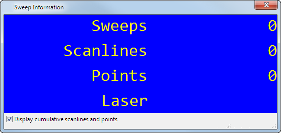

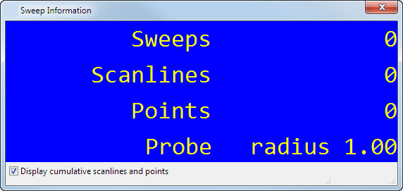

Der Dialog Durchlauf-Information zeigt die Anzahl der Durchläufe, Scanlinien und Punkte an, die Sie in der aktuellen Sitzung erfasst haben. Außerdem zeigt der Dialog an, welcher Gerätetyo verbunden ist:
in der Punkte aufnehmen-Symbolleiste, um das Dialogfeld Durchlauf-Information zu öffnen. Dieses Dialogfeld wird angezeigt, wenn Sie die Symbolleiste öffnen und die Option Den Dialog Echtzeit-Scan-Information einblenden unter Datei > Optionen > Anwendungsoptionen > Allgemein > Dialogfeld Arm ausgewählt haben.
