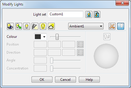

Verwenden Sie das Dialogfeld Lichtquellen ändern, um die Beleuchtung für die ausgewählte Beleuchtungsgruppe individuell anzupassen.
Eine ungenutzte benutzerdefinierte Beleuchtungsgruppe beinhaltet eine Kopie der aktuellen Gruppe. Vorgabemäßig besteht dieses aus:
Sie können jeder Beleuchtungsgruppe bis zu acht Lichter in jeglicher Permutation hinzufügen, jedoch nur ein Außenlicht pro Gruppe festlegen.
So erstellen Sie eine benutzerdefinierte Beleuchtungsgruppe
klicken, um eine bereits bestehende Beleuchtungsgruppe zu importieren. Das Formular Importieren wird angezeigt.
Die Beleuchtungen, die zur Beleuchtungsgruppe hinzugefügt werden, werden in der Auswahlliste angezeigt. Um die ausgewählte Beleuchtung aus der Liste zu entfernen, klicken Sie auf die Schaltfläche Löschen
Erstelle ein Beobachterlicht. Diese Beleuchtung weist in einer geraden Linie ins Unendliche. Die Beleuchtung ist festgelegt und bewegt sich nicht, wenn das Modell gedreht wird. Sie können die folgenden Optionen festlegen: Farbe Richtung des Lichts. Geben Sie die Koordinaten für die Ausrichtung der Beleuchtung ein, oder klicken Sie auf
Erstelle ein Richtungslicht (Punkt). Diese Beleuchtung weist in einer geraden Linie ins Unendliche. Die Beleuchtung befindet sich relativ zum Modell und bewegt sich mit dem Modell, wenn Sie es drehen. Sie können die folgenden Optionen festlegen: Farbe Richtung des Lichts. Geben Sie die Koordinaten für die Ausrichtung der Beleuchtung ein, oder klicken Sie auf
Erstelle ein Positionslicht. Dies strahlt Licht in alle Richtungen aus und ähnelt einer herabhängenden Glühbirne. Die Beleuchtung ist relativ zum Modell und bewegt sich mit dem Modell, wenn Sie es drehen. Sie können die folgenden Optionen festlegen: Farbe Position der Beleuchtung. Die Position der Beleuchtung ist mir einem Stern-Symbol gekennzeichnet. Veschieben Sie den Stern, um die Position der Beleuchtung zu ändern. Alternativ geben Sie die Koordinaten für die Position der Beleuchtung ein oder klicken Sie auf
Mit der Option Erstelle einen Spotscheinwerfer, wird das Licht von einer bestimmten Position in eine bestimmte Richtung geworfen. Die Beleuchtung befindet sich relativ zum Modell und bewegt sich mit dem Modell, wenn Sie es drehen. Legen Sie die folgenden Optionen fest: Farbe. Position des Spotscheinwerfers. Richtung des Lichts. Winkel der Lichtquelle. Sie können die Ziehgriffe verwenden, um den Beleuchtungswinkel zu ändern.
Bündelung der Lichtquelle. Klicken Sie auf
Das Erstellen eines Umgebungslichts bietet Umgebungsbeleuchtung. Sie können lediglich ein Umgebungslicht innerhalb einer Beleuchtungsgruppe erstellen. |
Erstelle ein Tageslicht simuliert Tageslicht. |
Verwenden Sie die Auswahlliste, um das Licht auszuwählen, das bearbeitet oder gelöscht werden soll. |
Klicken Sie auf dieses Symbol, um das ausgewählte Licht aus dem Lichtset zu entfernen. |
Wenn diese Option ausgewählt ist, wirft das Licht einen Schatten, wenn es sich um ein schattiertes Modell handelt. Wenn diese Option abgewählt ist, wird kein Schatten geworfen. Diese Schaltfläche ist solange inaktiv |
Farbe |
Wählen Sie eine Farbe für das ausgewählte Licht aus. Verwenden Sie den Schieber, um die Helligkeit der ausgewählten Farbe zu verändern. |
Position |
Geben Sie die Koordinaten für die Position der folgenden Elemente ein. Positionslicht Spotlicht Klicken Sie alternativ auf |
Richtung |
Diese Option ist verfügbar, wenn Sie eines der folgenden Dinge erstellen: Richtungslicht Spotlicht Beobachterlicht Klicken Sie alternativ auf |
Winkel |
Legen Sie den Beleuchtungswinkel des Spotscheinwerfers fest oder verwenden Sie den Schieberegler, um den Winkel einzustellen. Der maximale Winkel ist 90 |
Bündelung |
Legen Sie die Bündelung der Lichtquelle des Spotscheinwerfers fest oder verwenden Sie den Schieberegler, um die Bündelung zu ändern. Eine niedrige Bündelung führt zu einer stetigen Streuung der Farben. Eine hohe Bündelung lässt die Farben in Richtung des Randes der Lichtquelle verblassen. |

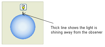

Der Trackerball wird verwendet, um eine ausgewählte Beleuchtung über das Modell zu bewegen. Eine dicke Linie auf dem Trackerball zeigt an, dass das Licht vom Betrachter weg scheint.

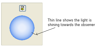

Eine dünne Linie auf dem Trackerball zeigt an, dass das Licht in Richtung des Betrachters scheint. Das Licht kann zum Beispiel hinter dem Modell positioniert werden, so dass es durch dieses hindurch, in Richtung der Vorderseite scheint.
Der Trackball kann für folgende Beleuchtungen verwendet werden: Richtungslicht. Beobachterlicht. Spotscheinwerfer. |
