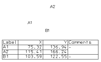

Im folgenden Beispiel sind drei Listen-Bezugskreise angegeben:
Die folgende Liste wird für diese Bezugskreise erstellt:
Die Koordinaten der Bezugskreis-Zeiger werden in der Liste angezeigt.
Für Listen-Bezugskreise ist kein Zeiger sichtbar. In diesem Fall ist der Zeiger jeweils die erste Position, die beim Erstellen des Bezugspunktes eingegeben wurde.
Wenn sich der Zeiger auf einer Zeichnung oder in einem Modell befindet, werden die Koordinaten vom Ursprung des aktuellen Arbeitsbereichs aus gemessen. Wenn sich der Zeiger in einer Zeichnungsansicht befindet, werden die Koordinaten vom Ursprung der Zeichnungsansicht aus gemessen.
Eine Spalte für Anmerkungen wird auch in der Liste eingeblendet. Bezugskreise A1 und A2 stammen aus derselben Reihe, sodass die Einträge für ihre Kommentare zusammengeführt werden.

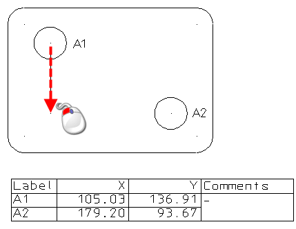

Beim Erstellen eines Bezugskreises durch Klicken auf den Zeiger auf einem Objekt, z. B. die Mitte eines Kreises, werden die Zeigerposition und die Mitte des Kreises miteinander verbunden. Wenn Sie die Mitte des Kreises verschieben, werden die Koordinaten des Bezugskreises in der Liste aktualisiert.
Im folgenden Beispiel ist der Bezugskreis A1 mit der Mitte des Kreises links daneben verbunden. Wir verschieben den Kreis nach unten:

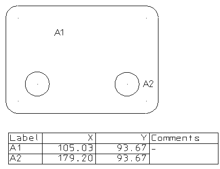

Wenn der Kreis verschoben wird, wird der Eintrag in der Liste für A1 ebenfalls aktualisiert:
