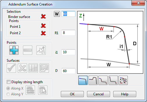

So erstellen Sie eine Zusatzfläche:
Die Optionen des Dialogs werden wie folgt verwendet:
Setzen Sie die Optionen in diesem Bereich ein, um die Fläche und die zu verwendenden Punkte zu identifizieren.
wurde ausgewählt, bevor der Dialog angezeigt wurde:
auf dem folgenden Modell dargestellt.
auf dem folgenden Modell dargestellt:
Verwenden Sie diesen Bereich, um Punkte hinzuzufügen und zu löschen.
Auf dem Modell werden grüne Punkte benötigt, die die Kante der Zusatzfläche auf dem Teil halten. Wenn Sie einen grünen Punkt löschen, wird eine Überlappung oder eine Lücke erstellt. Bei roten Punkten handelt es sich um überschüssige Punkte; diese können problemlos gelöscht werden.

Verwenden Sie die Profil-Schaltflächen, um ein angemessenes Profil auszuwählen.
Wenn das Profil blau angezeigt wird, können Sie den ausgewählten Profiltyp nicht verwenden. Wenn das Profil gelb angezeigt wird, kann der ausgewählte Profiltyp eingesetzt werden. Die Abmessungsoptionen, die verfügbar sind, hängen von dem ausgewählten Profil ab. Die Tiefe (D) wird automatisch berechnet, um sicherzustellen, dass die Zusatzfläche die Bindungsfläche schneidet.
- Mit der Auswahl dieses Profils stehen die folgenden Abmessungsoptionen zur Verfügung
