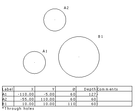

Eine Liste aus Zylindern ist eine Tabelle, die die Mittelpositionen, Durchmesser und Tiefen von Zylindern enthält.
Es wird eine Liste für die drei im Folgenden angezeigten Zylinder erstellt:
Die einzelnen Zylinder werden im Format AAxx beschriftet, wobei Folgendes gilt:
Zylinder mit demselben Durchmesser haben das gleiche Präfix und werden in der Liste nebeneinander angezeigt. Die Beschriftung wird automatisch anhand des Zählers in der Text-Symbolleiste festgelegt.
In diesem Beispiel haben die beiden Zylinder einen Durchmesser von 60. Die Beschriftungen dieser Zylinder besitzen das Präfix A, und die Zylinder sind in der Liste in Gruppen zusammengefasst.
Die Koordinaten der Mittelpunkte und der Durchmesser der Zylinder werden in der Liste angezeigt. Eine Spalte für Anmerkungen wird auch in der Liste eingeblendet. Die Kommentare von Zylindern mit demselben Durchmesser werden zusammengeführt.
Standardmäßig werden nur die X- und Y-Koordinaten angezeigt. Aktivieren Sie die Option Z-Koordinate einfügen auf der Seite Liste im Dialogfeld Optionen, um die Z-Koordinate anzuzeigen.
