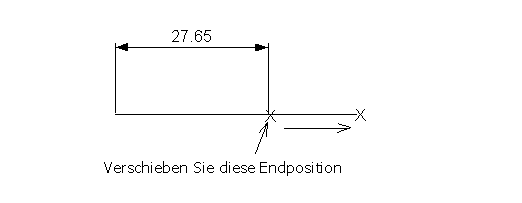

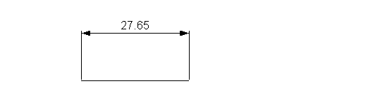

Nehmen wir an, die folgende Bemaßung wird erstellt, indem Sie auf die Linie klicken:

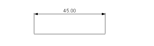

Wenn einer der Endpunkte der Linie verschoben wird:
wird die Bemaßung ebenfalls aktualisiert.
