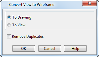

Dieses Dialogfeld wird verwendet, um die Inhalte der ausgewählten Ansicht in Drahtmodell-Objekte (Linien, Bögen und Kurven) umzuwandeln.
So wandeln Sie eine Ansicht in ein Drahtmodell um
- Klicken Sie mit der rechten Maustaste in die Ansicht, um das Kontextmenü anzuzeigen.
- Wählen Sie Umwandeln aus, um das Dialogfeld Ansicht in Drahtmodell umwandeln anzuzeigen:
- Verwenden Sie die Optionen im Dialogfeld, um die Ansicht umzuwandeln:
- In Zeichnung – Mit dieser Option wird der Inhalt der Ansicht in Drahtmodell-Objekte in der Zeichnung umgewandelt.
- In Ansicht – Mit dieser Option werden ebenfalls die Inhalte der Ansicht in Drahtmodell-Objekte umgewandelt, doch die Objekte verbleiben im 3D-Modell und nicht im Zeichnungsblatt. Um die Drahtmodell-Objekte zu bearbeiten, müssen Sie zuerst die Ansicht aktivieren.
- Duplikate löschen – Wählen Sie diese Option aus oder ab, um zu steuern, wie Duplikate entfernt werden, wenn eine Ansicht umgewandelt wird. Die Vorgabeeinstellung für diese Option wird unter Dialogfeld Ansichten-Optionen > Seite Allgemein definiert.
- OK – Konvertieren Sie die Ansicht in ein Drahtmodell, und schließen Sie das Dialogfeld.
- Abbrechen – Verwerfen Sie die Änderungen, und schließen Sie das Dialogfeld.
