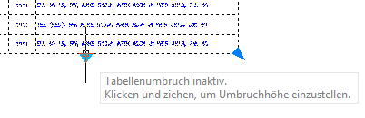

Teilen (Brechen) einer Ortho-Stücklistentabelle
Ortho-Stücklisten werden nicht automatisch in weitere Tabellen oder Zeichnungen aufgeteilt.
  1. Wählen Sie im orthogonalen Zeichenbereich den äußeren Rand der Ortho-Stücklistentabelle aus. Es werden Tabellengriffe angezeigt.
  2. Klicken Sie auf den Tabellenumbruch-Griff am unteren Ende der Ortho-Stücklistentabelle.
  3. Geben Sie eine Bruchstelle an (z. B. oberhalb einer Gruppenkopfzeile). Die Tabelle wird getrennt.
