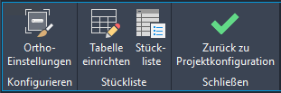

Sie können in der Tabelleneinrichtung die Spalten für Gruppierung und Eigenschaften festlegen. Sie können auch festlegen, ob Schnittlisten enthalten sein sollen.

Die Einrichtung von Ortho-Stücklisten ähnelt bezüglich Tabellenspalten und Gruppierung der Einrichtung von isometrischen Stücklisten. Wie bei einer ISO-Stückliste kann die Tabelleneinrichtung mit dem Schriftfeld gespeichert werden.
