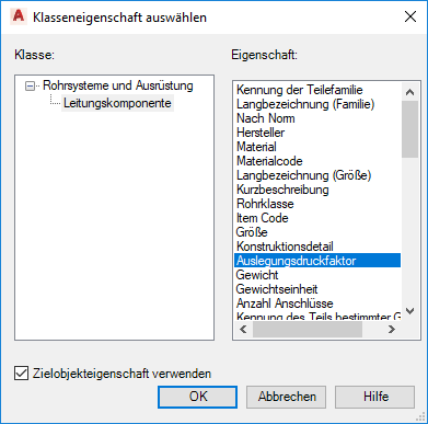

  3. Klicken Sie im Dialogfeld Klasseneigenschaft auswählen unter der Liste Klasse auf Leitungskomponente.
  4. Klicken Sie unter der Liste Eigenschaft auf Leitungsnummer-Tag.
  5. Klicken Sie auf OK, um das Dialogfeld Klasseneigenschaft auswählen zu schließen.

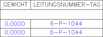

    • Klicken Sie zum Erstellen einer Ortho-Stücklistentabelle auf Stückliste, und wählen Sie die Tabellenposition aus.
    • Klicken Sie zum Aktualisieren einer vorhanden Stückliste auf Stückliste aktualisieren.
    Das Leitungsnummer-Tag wird angezeigt.
