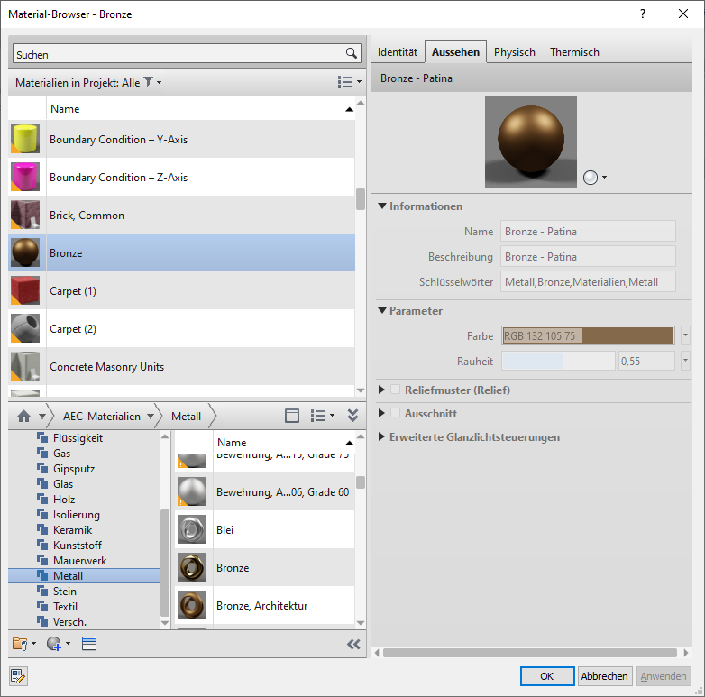

Materialien in Autodesk-Produkten stellen reale Materialien wie Beton, Holz und Glas dar. Diese Materialien können den Bauteilen eines Entwurfs zugeordnet werden, damit diese Objekte realistisch dargestellt werden und sich ebenso verhalten. In manchen Zusammenhängen ist beim Entwurf die Darstellung eines Objekts besonders wichtig. Die Materialien verfügen daher über Eigenschaften wie Reflexionsvermögen und Oberflächenstruktur, die eine detaillierte Darstellung ermöglichen. In anderen Situationen sind die physikalischen Eigenschaften eines Materials, wie z. B. die Streckgrenze und thermische Leitfähigkeit wichtiger, da eine Analyse der Materialien für den Ingenieurbau möglich sein muss.
Die folgende Abbildung zeigt einige der Darstellungseigenschaften für ein ausgewähltes Material, wie im Material-Browser angezeigt.
Die Darstellungseigenschaften werden in einem "Materialobjekt" zusammengefasst und auf der Registerkarte Darstellung verwaltet. Andere mit dem Material verbundene Objekte werden auf den jeweiligen Registerkarten verwaltet. Bei der Bearbeitung eines im Projekt enthaltenen Materials können Sie dessen Objekte unabhängig voneinander ändern.
