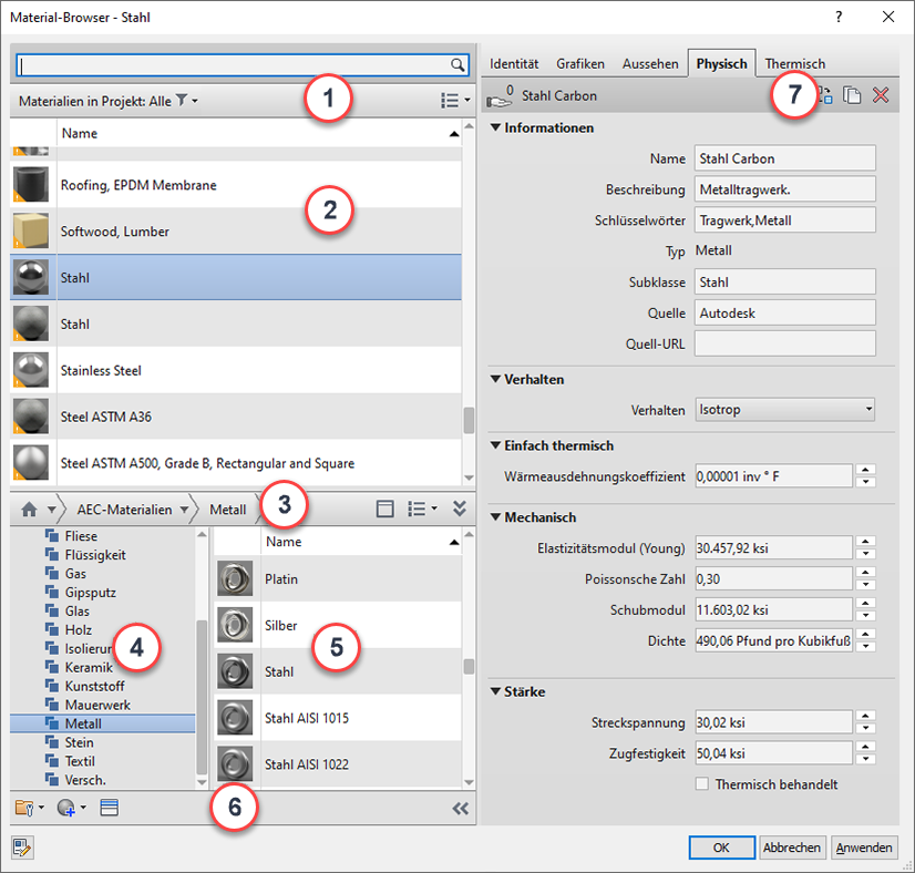

 Um mit Bibliotheken zu arbeiten, öffnen Sie den Material-Browser über Registerkarte Verwalten
GruppeEinstellungen
 (Materialien).
| Bereich | Funktion |
| 1 |  Filter für Projektmaterialien  : Filtern Sie Projektmaterialien nach Klasse. Menü mit Einstellungen für das Anzeigen/Ausblenden von Projektmaterialien  : Mit dieser Schaltfläche können Sie die Anzeige von Projektmaterialien und des Bibliotheksbereichs im Fenster Material-Browser ändern. Über die Optionen im Menü mit Einstellungen für Projektmaterialien   können Sie die in der Liste der Projektmaterialien angezeigten Materialien filtern.
| 2 | Liste der Projektmaterialien: Zeigt Materialien im aktuellen Projekt, unabhängig davon, ob sie auf Objekte angewendet wurden. Durch Klicken mit der rechten Maustaste auf ein Material in der Liste öffnen Sie ein Menü mit häufig benötigten Aufgaben wie z. B. Umbenennen, Duplizieren und Hinzufügen zu einer Bibliothek. |
| 3 |
			  Werkzeugkasten der Material-Bibliotheken: Enthält Steuerelemente zum Verwalten von Bibliotheken, zum Erstellen neuer oder Duplizieren bestehender Materialien und zum Öffnen und Schließen des Objekt-Browsers. Bibliotheksstruktur anzeigen/ausblenden   |
| 4 | Bibliotheksliste: Zeigt geöffnete Bibliotheken und Kategorien (Klassen) in den Bibliotheken an. |
| 5 | Liste der Bibliotheksmaterialien: Zeigt Materialien in der Bibliothek oder Kategorie (Klasse) an, die in der Bibliotheksliste ausgewählt ist. |
| 6 | Werkzeugkasten des Material-Browsers: Enthält Steuerelemente zum Verwalten von Bibliotheken, zum Erstellen neuer oder Duplizieren bestehender Materialien und zum Öffnen und Schließen des Objekt-Browsers. |
| 7 | Wenn Sie ein Material in der Bibliotheksliste (linker Fensterbereich) auswählen, werden im rechten Bereich die Registerkarten (Objekte) für dieses Material angezeigt. Durch Klicken auf die Registerkarten (z. B. ID oder Darstellung) zeigen Sie die Eigenschaften und Objekte des Materials an. Bei der Anzeige von Materialien in Bibliotheken sind die Eigenschaften schreibgeschützt. |

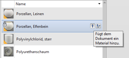

Um dem aktuellen Projekt ein Material hinzuzufügen, suchen Sie dieses zuerst in einer bestehenden Bibliothek. Anschließend haben Sie folgende Möglichkeiten:
Hinzufügen
Dokumentmaterialien.
 rechts neben dem Material.
Um ein Material in eine Bibliothek zu kopieren, haben Sie folgende Möglichkeiten:
Hinzufügen
<Name der Bibliothek>.
	 Wenn Sie ein Material in eine Bibliothek kopieren, in der bereits ein anderes Material mit demselben Namen vorhanden ist, werden Sie gefragt, ob Sie die Version am Zielspeicherort überschreiben oder beide Versionen beibehalten möchten. Wenn Sie beide Versionen beibehalten, wird dem Namen des kopierten Materials eine Nummer angehängt, z. B. Porzellan, elfenbein(2).
