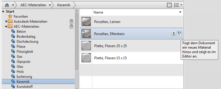

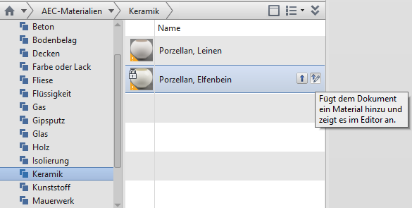

-  Wählen Sie das Material in einem der folgenden Bereiche im Material-Browser aus:
- Klicken Sie in der Liste der Projektmaterialien auf das gewünschte Material.
- Klicken Sie in der Liste der Bibliotheksmaterialien auf das gewünschte Material und dann auf die Schaltfläche zum Hinzufügen-Bearbeiten
. Mithilfe dieser Schaltfläche übernehmen Sie das Material aus der Bibliothek in die Liste der Projektmaterialien.
