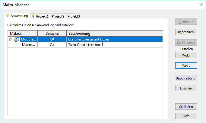

- Wählen Sie im Makro-Manager die Registerkarte Anwendung (für Anwendungsmakros) oder die Registerkarte für das Projekt, in dem das Makro gespeichert werden soll (für Dokumentmakros).
- Klicken Sie im Dialogfeld Makro-Manager im Bereich Erstellen auf Makro.

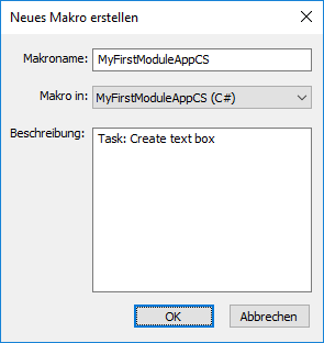

Das Dialogfeld Neues Makro erstellen wird geöffnet.
- Geben Sie die folgenden Informationen ein:
- Geben Sie im Feld Makroname einen Namen ein.
- Wählen Sie in der Liste Makro in ein übergeordnetes Modul. Die Sprache des übergeordneten Moduls definiert die Sprache des Makros.
- Geben Sie bei Bedarf im Feld Beschreibung eine kurze Beschreibung des Makros ein.
- Klicken Sie auf OK.
