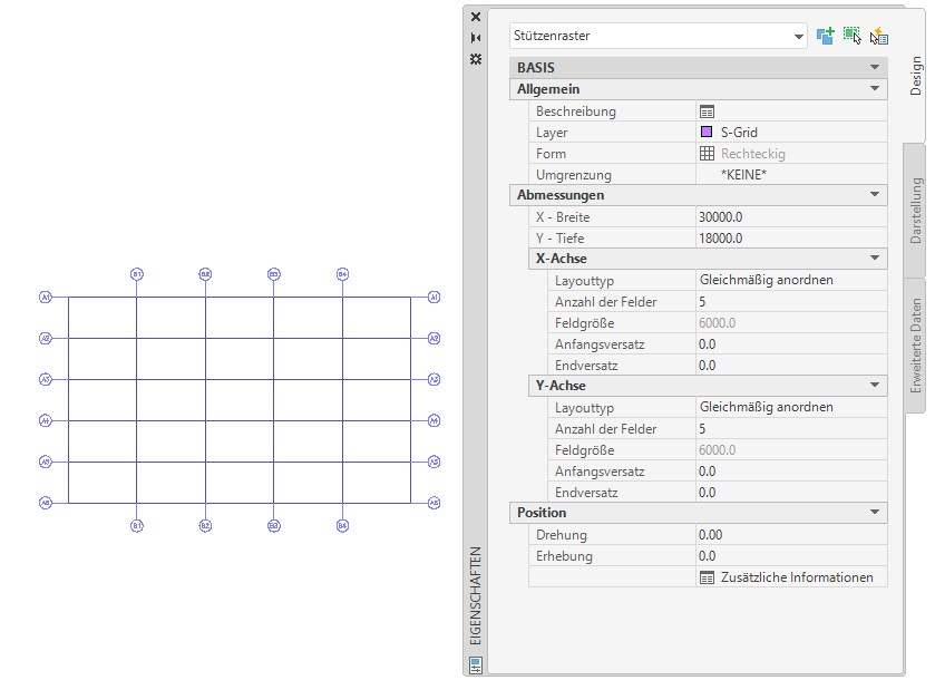

Stützenraster in AutoCAD Architecture
Die folgenden Eigenschaften eines AutoCAD Architecture-Rasters bleiben beim Importieren in Revit erhalten:

Die folgenden Eigenschaften werden dem importierten Raster hinzugefügt:
- Basisebene
- Basisversatz
- Exemplarmaßstab (definiert beim Importieren)
- Exemplarname (Name der importierten DWG-Datei)
