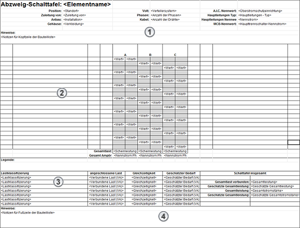

In für Elektro-Systeme verwendeten Verteiler-Bauteillisten werden Informationen über die Schalttafel, die an die Schalttafel angeschlossenen Stromkreise und deren Lasten angezeigt.
Eine Verteiler-Bauteilliste besteht aus vier Teilen: Kopfzeile,
Stromkreistabelle,
Lastenzusammenfassung und
Fußzeile.
