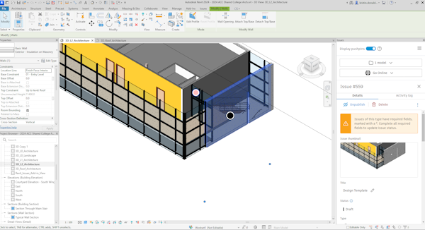

  1. Öffnen Sie das Modell, für das Sie eine Aufgabe erstellen möchten.

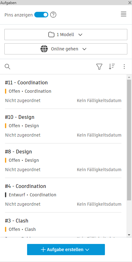

  2. Klicken Sie auf die Registerkarte Aufgaben Aufgaben verwalten.
  3. Öffnen Sie eine 3D-Ansicht, für die Sie eine Aufgabe erstellen möchten.
  4. Klicken Sie im Bereich Aufgaben auf Aufgabe erstellen.
  5. Klicken Sie auf das Modell, um die Reißzwecke für die Aufgabe zu platzieren und die Aufgabe zu erstellen.
  6. Die neue Aufgabe wird in der Gruppe Aufgabendetails angezeigt.
  7. Verwenden Sie die Registerkarte Details, um die Aufgabe nach Bedarf zu bearbeiten. Die angezeigten Felder hängen vom ausgewählten Aufgaben- oder Vorlagentyp ab.
    Tipp: Der Titel wird vorgabemäßig basierend auf dem ausgewählten Typ oder der ausgewählten Vorlage vorausgefüllt, kann jedoch bearbeitet werden. Der Status wird je nach ausgewähltem Typ oder ausgewählter Vorlage ebenfalls vorausgefüllt, kann aber bearbeitet werden.
