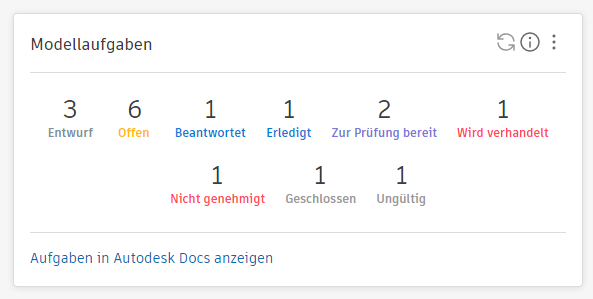

  • Modellaufgaben: Auf der Karte Modellaufgaben wird die Anzahl der Aufgaben der jeweiligen Status für das Modell angezeigt, das in der Modellauswahl ausgewählt wurde. Über den Link unten auf der Karte wird die Aufgabenliste für das Modell in Autodesk Construction Cloud oder Autodesk Docs geöffnet.
    Anmerkung: Der Verknüpfungstext ändert sich je nach Projekttyp.
    Wählen Sie die gewünschten Aufgabenstatus aus, indem Sie auf das Menü klicken und den Status, der in der Gruppe angezeigt werden soll, aktivieren.
    Diese Auswahl wird für jeden Benutzer und jedes Projekt separat gespeichert.

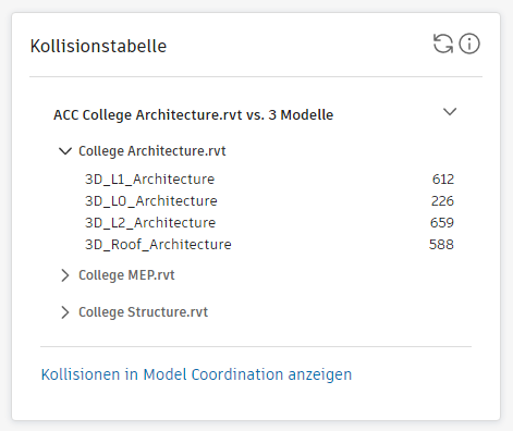

  • Kollisionstabelle: Auf der Karte Kollisionstabelle werden die Kollisionsergebnisse für das aktuell ausgewählte Modell im Vergleich zu den anderen Modellen im ausgewählten Koordinationsraum angezeigt.
    Details zu den Ergebnissen für jedes Modell können angezeigt werden, indem Sie auf den entsprechenden Pfeil in der Struktur klicken.
    Sie können Modelle in der Kollisionstabelle in der Gruppe Überblick über das Revit-Zusatzmodul Aufgaben hinzufügen oder entfernen
    Über den Link unten auf der Karte wird die Kollisionstabelle für das Modell im ausgewählten Koordinationsraum geöffnet.

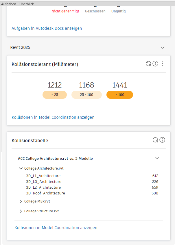

  • Karte Kollisionstoleranz: Die Karte Kollisionstoleranz gibt die Anzahl der für das Modell gemeldeten Kollisionsaufgaben innerhalb benutzerdefinierter Toleranzbereiche an. Klicken Sie auf die Verknüpfung unten auf der Karte Kollisionstoleranz, um die Kollisionstabelle für das Modell im ausgewählten Koordinationsraum zu öffnen.
    Legen Sie die Einstellungen für die Toleranzkarte fest, indem Sie auf das Ellipsenmenü klicken. Wechseln Sie im Menü Einstellungen zwischen britischen und metrischen Systemen, und definieren Sie die Bereiche für die Kollisionstoleranz.
    Die untere und obere Grenze des Toleranzbereichs definieren die unteren und oberen Werte, die für den mittleren Bucket verwendet werden sollen.
    Kollisionen, deren Toleranz unter der Untergrenze liegt, werden im ersten Bucket platziert.
    Konflikte, deren Toleranz über der Obergrenze liegt, werden im letzten Bucket platziert.
