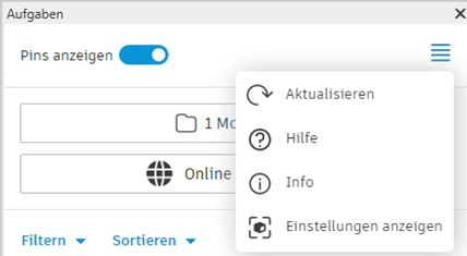

Einstellungen
Die Ansichtseinstellungen für die Ansicht im Revit-Zusatzmodul Aufgaben finden Sie im Hamburger-Menü in der Gruppe Aufgaben.
In den Ansichtseinstellungen können Sie die aktuelle benannte Ansicht überprüfen, die vom Revit-Zusatzmodul Aufgaben verwendet wird. Dies ist hilfreich, wenn der Name der Ansicht von der Vorgabe abgeändert wurde.
Über die Ansichtsoptionen kann der Benutzer steuern, wie die Ansicht im Revit-Zusatzmodul Aufgaben verwendet wird:
  • Wenn die Vorgabeansicht ausgewählt ist, sucht das Zusatzmodul zunächst in der geöffneten Datei nach der richtigen Ansicht, in der die ausgewählte Aufgabe angezeigt werden soll. Wenn die Ansicht in der Datei nicht gefunden wird, wird das Zusatzmodul wieder in die Ansicht im Revit-Zusatzmodul Aufgaben zurückgesetzt und dort angezeigt.
  • Wenn die Ansicht im Revit-Zusatzmodul Aufgaben ausgewählt ist, verwendet das Zusatzmodul bei jeder Auswahl einer Aufgabe die Ansicht im Revit-Zusatzmodul Aufgaben, unabhängig davon, ob die Datei eine geeignete Ansicht enthält oder nicht.
