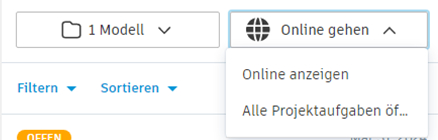

So zeigen Sie Online-Aufgaben an
- Klicken Sie in der Gruppe des Zusatzmoduls Aufgaben auf das Dropdown-Menü und dann in der Liste auf Online gehen, um den Online-Zugriff zu aktivieren.
- Klicken Sie auf Online anzeigen.

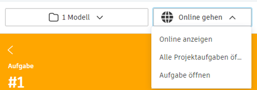

So öffnen Sie Projektaufgaben
- Klicken Sie auf Online gehen.
- Wählen Sie im Dropdown-Menü die Option Alle Projektaufgaben öffnen oder Aufgaben öffnen, um die Aufgabenliste in Autodesk Docs für das aktuelle Projekt anzuzeigen.
Durch das Öffnen aller Projektaufgaben werden Sie zur Aufgabenliste in BIM 360 weitergeleitet. Durch Klicken auf Aufgabe öffnen gelangen Sie zum Autodesk Construction Cloud-Viewer.
Anmerkung: Bei Navisworks- und Model Coordination-Aufgaben wird durch Auswahl von Aufgabe öffnen der Webbrowser geöffnet, und Sie werden zur Koordinationsaufgabe in Model Coordination weitergeleitet. Bei allen anderen Aufgaben wird durch Aufgabe öffnen der Webbrowser geöffnet, und Sie werden zur jeweiligen Aufgabe in Autodesk Docs weitergeleitet.
- Die Aufgabendetails werden jetzt im Autodesk Docs-Viewer angezeigt.
